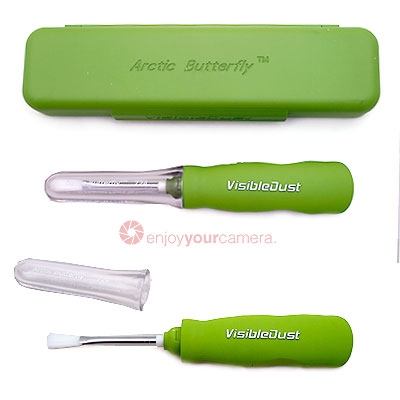

J'ai vu ce produit dans le mag Image et Nature, il me parait assez intéressant, car contrairement au bâtonnet, celui est réutilisable. Quelqu'un l'a déjà testé ?

C'est tres cher (70€ pour petit capteur et 90€ pour FF) mais ca marche tres bien, on m'a nettoyé mon capteur avec, c'est nicke, mais vla le prix, ca se nettoye apres avec une bombe a air sec, surtout, ne jamais touché les poiles avec les doigts.

Tu passe simplement le pinceau sur le capteur puis ensuite un petit coup de poire ?? j'ai bien compris le principe ?

le coup de poire avant, sinon, tu redéposes la merde que tu t'es amusé à décoller avec le pinceau :mrgreen:

Arf tu parles, c'est carrément du foutage de gueule ! :roll:

Pas de poire.
-1ère étape: on actionne le pinceau en rotation afin d'évacuer les poussière et surtout le charger en statique
-2ème étape: on le passe juste un aller sur le capteur
fin de l'opération
