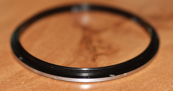

Matos à prévoir
- un porte filtre
- un bout de matière (alu, acier, inox....) dont le diamètre soit au minimum de 63mm
- un tour (pas évident pour tout le monde)
- un tube de colle type "ni clou ni vis" (désolé pour la pub)
1ère étape:
le diamètre le plus fort du filtre est de 84mm, le réduire afin d'avoir un diamètre de 63mm. ATTENTION de ne pas tuer le filtage.
2ème étape
fabriquer une bague avec une gorge.
cotation: Diamètre 63mm épaisseur 5,5mm + trou dia.59mm.
Pour la gorge: effectuez une gorge de 1,5mm centré (soit 2mm de chaque coté) et de profondeur 1mm (soit un diamètre de 61mm).
3ème étape
coller les deux éléments proprement et le tour est joué.
:beer: :beer:

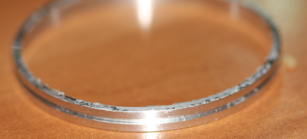

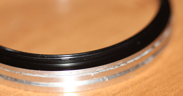

Résultat 1ère étape
Résultat 2ème étape
Résultat final
:beer: :beer:
