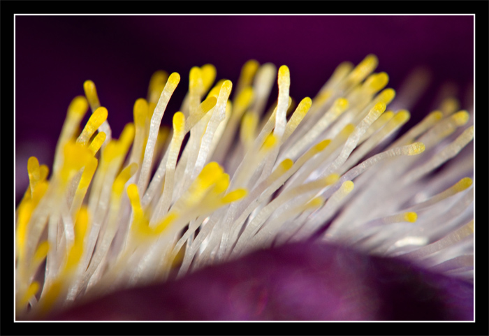

En ce qui me concerne, j'utilise 2 bonnettes Canon 250D (+4D). Il m'arrive parfois de les utiliser l'une sur l'autre, associées à mon 100mm macro et le résultat est vraiment très bon (grossissement = 2,25).
J'avais posté, il y a quelques temps, dans le topic "fleurs" une image faite avec ce montage :
