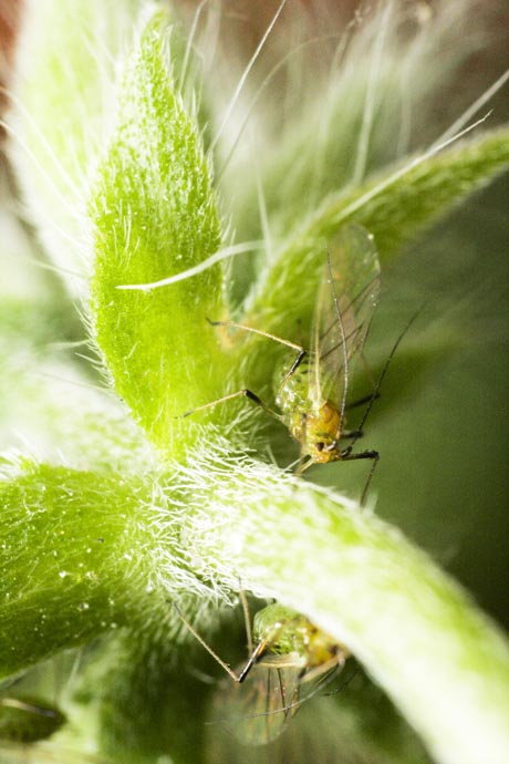

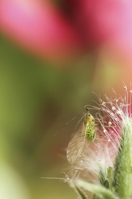

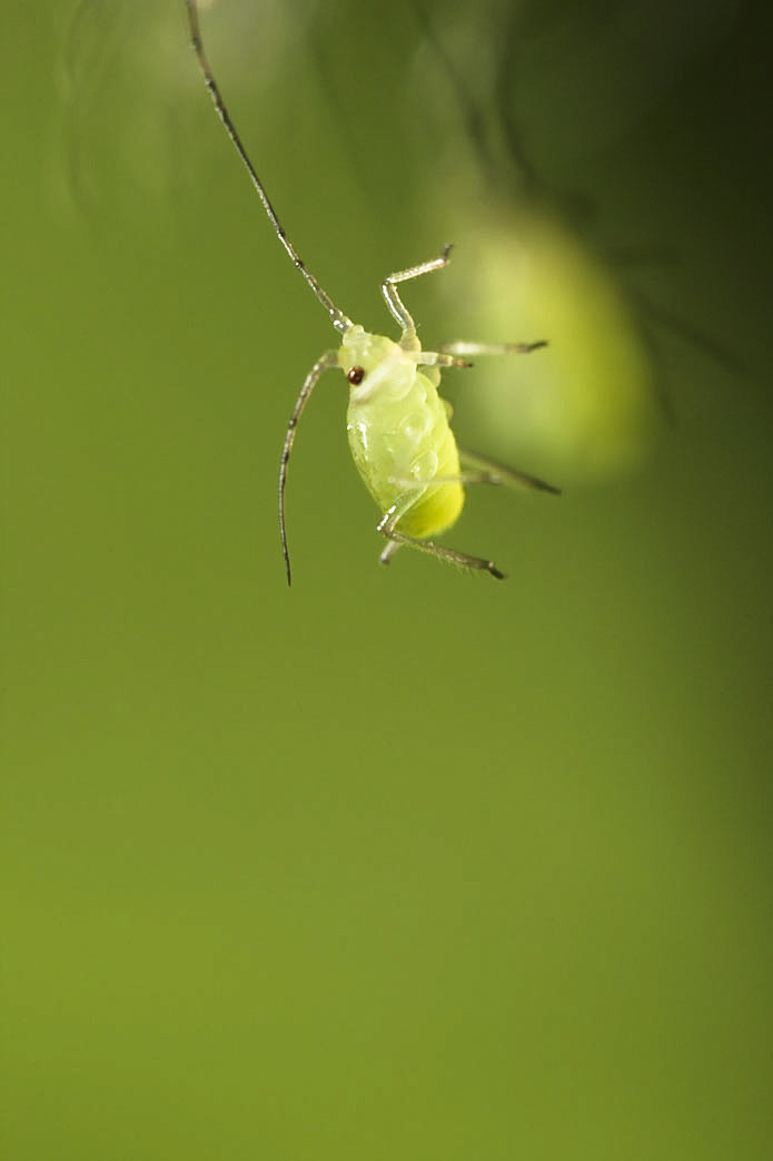

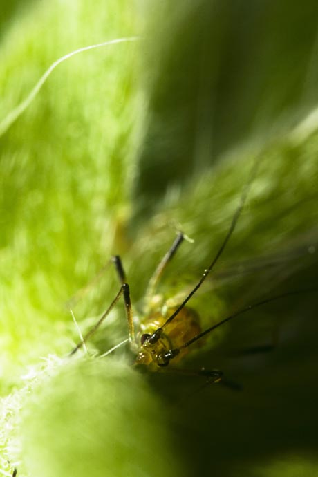

En guise d'exemple, voici quelques photos prises en conditions plutôt difficiles (pucerons de 1 à 2 millimètres, sur une branche en plein vent) pour montrer ce qu'on peut faire.
Photos prises avec 400D + 18-55 inversé + 430EX + diffuseur Lambency.
A 18mm:
A 50mm:
Bon ça ne respire pas la netteté mais pour la taille des bestioles (entre 1 et 2 millimètres), le vent (ça bouge dans tous les sens) et mon niveau en macro... je crois que ce n'est pas catastrophique.
Je m'en remets à vos conseils ;) :D

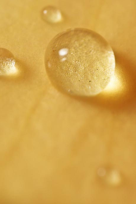

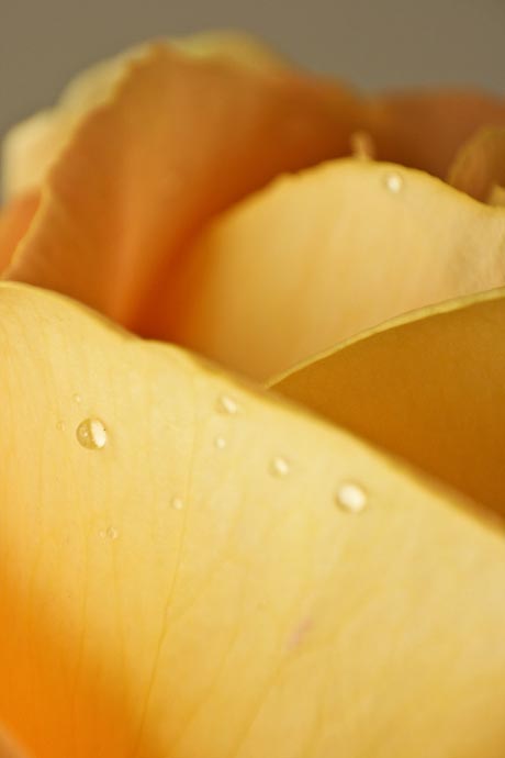

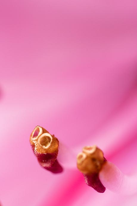

Et quelques fleurs pour vous donner une idée du grossissement :
A 50mm :
A 18mm:

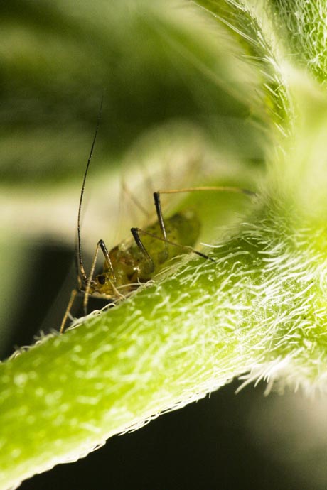

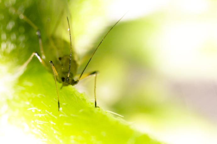

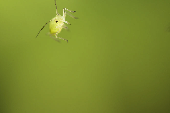

Aller encore deux autres d'un bébé puceron (un demi millimètre celui-ci) :
18mm 1/80 f/8
La qualité n'est pas énorme, et couplé avec mes talents ça n'arrange rien :mrgreen:
Il suffit de se balader dans les rubriques consacrés à la macro pour le constater!
Ajouytez à cela une compression merdique! :mrgreen:
Edit: Ah oui, une compression vraiment merdique... d'autant plus qu'elles sont affichées en plus grand. Bon ba au moins ya de quoi se faire une idée du grossissement!
